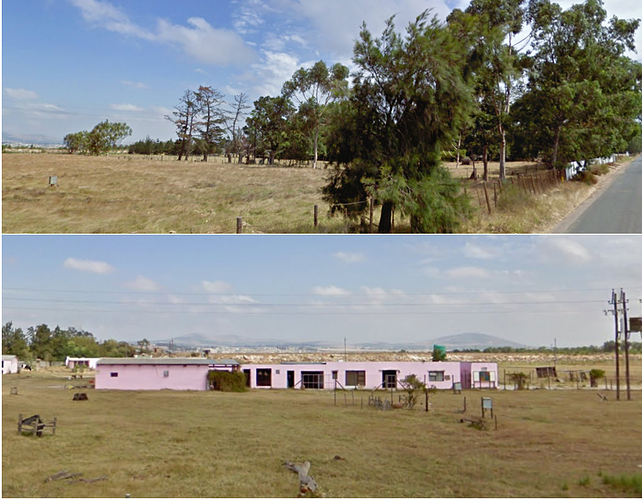

Depending on whether the top or bottom one in the below pic is where you stay, you need not even get a massive pole to clear obstacles.

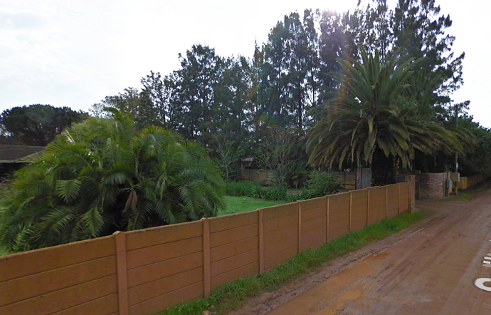

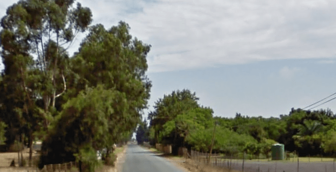

Hy kan, maar net as hy deur die bome kan kom, view van maplotter se kant af lyk so (en nog heelwat agter hulle):
O Ja dit lyk glad nie goed nie
ek twyfel baie sterk of sy node reg geplot is, dit is dan op n’ oop stuk veld.
Ek is ook nie seker nie, maar verbeel my al of daai node geskuif het van na my eerste picture post af…
